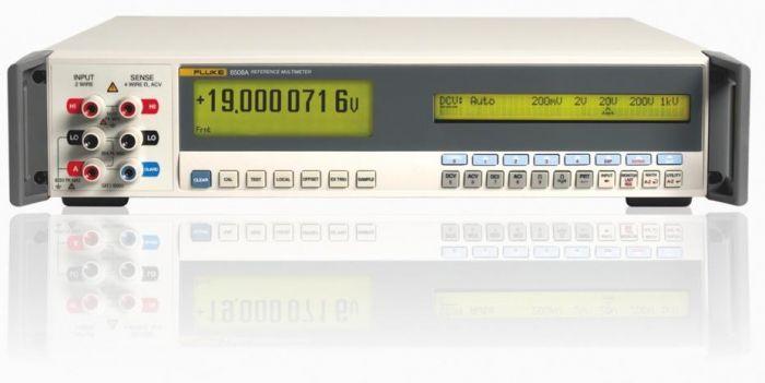

仪器名称: 八位半数字多用表
型号规格: 8508A
测量范围: 直流电压:20mV~1000V;直流电流:20μA~20A;交流电压:20mV~1000V;交流电流:20μA~20A;电阻:2Ω~20GΩ;温度:-200℃~660℃。
技术指标: 环境温度
工作温度:0℃~+50℃
储存温度:-20℃~+70℃
相对湿度
工作:5℃~40℃;<90%
储存:0℃~70℃;<95%
预热:4小时达到完全的不确定技术指标
电源
电压:100V~130V;或者200V~260V
频率:47Hz~63Hz
工耗:<80VA
尺寸重量
高:88mm(3.5英寸)
宽:427mm(16.8英寸)
深:487mm(19.2英寸)
重量:11.5kg(25.5磅)
安全:设计符合EN61010-1:2001,CAN/CSA22.2,有CE和ETL标记
EMC:EN50081-1classB,EN55011/22,EN61326-1:1998,EN50082-1,EN55011:1991Class B,EN61000-6-1:2001,FCC Rules part 15 sub-part J class B.
保修期:1年
生产厂家: FLUKE
描述: 技术指标应用于每种功能的最高分辨率正常读书模式。遵循可接受的计量实践。不确定度在等效于99%的置信水平给出。
假定4小时的预热时间。
当温度与上一次进行校零时的温度之间的变化超过±1℃时,需要进行输入校零。
TCal-本仪器校准时的环境温度。
积分时间>1电源周期
对信号>满度的1%.Transfer传递模式有效。当信号低于40Hz时必须为直流耦合
最大伏特赫兹(VHz)乘积为3×10 7 。
>300V,<10kHz时,加±0.0024(读数-300)2 ppm。
>300V,10kHz-30kHz时,加±(0.0004+(频率-10000)×10-7)(读数-300)2 ppm。
>300V,>30kHz时,加±0.0024(读数-300)2 ppm。
交流电流大于10khz和电阻大于2GΩ时的典型值。
2Ω到20kΩ量程具有真欧姆模式。住真欧姆模式之下读数速率降低。
正常电阻模式。
高电压电阻模式。
对4线测量有效。
不包括传感器的不确定度。
当对1000V量程进行计算时,认为量程和满度都等于2000V。
