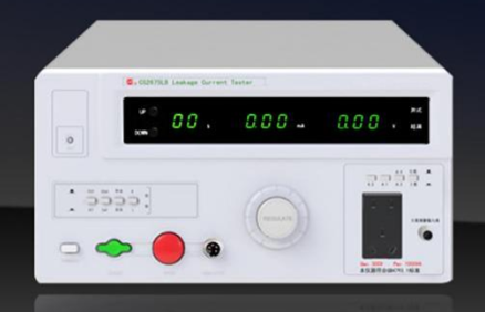

仪器名称: 泄漏电流测试仪
相关标准: JJG 843 泄漏电流测量仪检定规程
型号规格: CS2675LA
测量范围: 0-300V/20mA 500VA
技术指标: 输出电压范围:(0~300)V;
最大输出功率:500VA;
电流上限设定:0.100mA~20.00mA;
测试时间设定:(0.0~999)s
变相方式:自动、手动;
电压表
范围:(0~300)V;精度:±3%;分辨率:1V。
电流表
范围:0.100mA~20.00mA;精度:±5%;分辨率:2mA档:1uA;20mA档:10uA。
符合标准:GB4793.1-2007
生产厂家: 南京长盛仪器有限公司
描述: CS2675LX系列泄漏电流测试仪按照IEC、ISO、BS、UL、JIS等国际安全标准要求设
计,泄漏输出电压最大可达0~300V连续可调,适用于测量、控制、实验室电气设备的泄漏电流的测试。
lCS2675LX系列产品满足IEC61010-1:2001和GB4793.1-2007安规标准测试。
l自动换相功能,当仪器工作在自动切换功能下时,仪器每隔2秒自动进行N/L相切换。
l定时测试功能, 启动测试后,开始计时,当达到设定值(大于0值)后,自动停止测试,并切断电压。当设定时间为0时,测试仪在启动测试后会连续测试直到用户按“STOP”键,才停止测试。
lRMS检波方式,电压及电流采用RMS检波方式,可适应各种不同的负载测试。
l超限报警功能,当泄漏电流大于设定值时,报超限报警。
