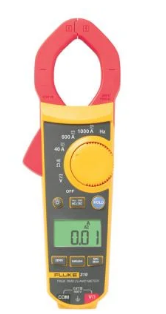

仪器名称: 钳形电流表
英文名称: Clamp ammeters.
型号规格: 317
测量范围: 电流:40.00A, 600.0A;电压:600.0 V
分辨率: 电流:0.01 A, 0.1 A;交流电压: 0.1 V;电阻:0.1 Ω, 1 Ω。
技术指标: 交流电流
量程:40.00 A, 600.0 A;分辨率:0.01 A, 0.1 A;准确度:1.6% ± 6 字 (50-60 Hz) {40 A};2.5% ± 8 字 (60-500 Hz) {40 A}, 1.5% ± 5 字 (50-60 Hz) {600 A};2.5% ± 5 字 (60-500 Hz) {600 A}
Crest Factor add 2% into spec for CF > 2:3.0 Max @ 500 A, 2.5 Max @ 600 A;交流响应: 真有效值;
直流电流
量程:40.00 A, 600.0 A;分辨率:0.01 A, 0.1 A;准确度:1.6% ± 6 字 (40 A);1.5% ± 5 字 (600 A)。
交流电压
量程:600.0 V;分辨率:0.1 V;准确度:1.5% ± 5 字 (20-500Hz);交流响应: 真有效值;
直流电压
量程:600.0 V;分辨率:0.1 V;准确度:1% ± 4 字;
分辨率
量程: 400.0 Ω, 4000 Ω;分辨率:0.1 Ω, 1 Ω;准确度:1% ± 5 字;
低通滤波器参数:已内置,900Hz
通断测量:≤ 30 Ω
生产厂家: FLUKE
描述: Fluke 317/319真有效值交直流数字钳型表具有符合人体工程学的设计,它流线型的外型更方便握在手中。这两款纤薄,坚固的数字式钳型电流表更加适合易于1000A电流测量(319)和在狭窄空间内使用。 317和319拥有准确的40 A小量程。 FLUKE 319数字式钳形电流表除了具备一系列的测试功能,还具备了启动电流和频率功能,方便进行电机和照明等设备的测量。
环境参数:
数字钳形表工作温度:14°F to 122°F (-10 °C to 50 °C)
储存温度:40 °F to 140 °F (-40 °C to 60 °C)
工作湿度:没雾 (< 50 °F) (< 10 °C);90 % RH (50 °F to 86 °F) ;(10 °C to 30 °C);75 % RH (86 °F to 104 °F) (30 °C to 40 °C);45 % RH (104 °F to 122 °F) (40 °C to 50 °C);没有雾。
工作海拔高度:海拔2000米
储存海拔高度:海拔12,000米
IP指标: IP40
数字钳形表震动要求: Random MIL-PRF-28800F Class 2, 5-500 Hz, 30 minutes per axis
跌落测试要求: 一米
EMI, RFI, EMC:非特指至于EMC 环境使用 ≥ 0.1 V/m
温度系数:0.1x (规定准确度)/ °C;(<64 °F or > 82° F);(<18 °C or > 28 °C)
相关标准: JJF 1075 钳形电流表校准规范
