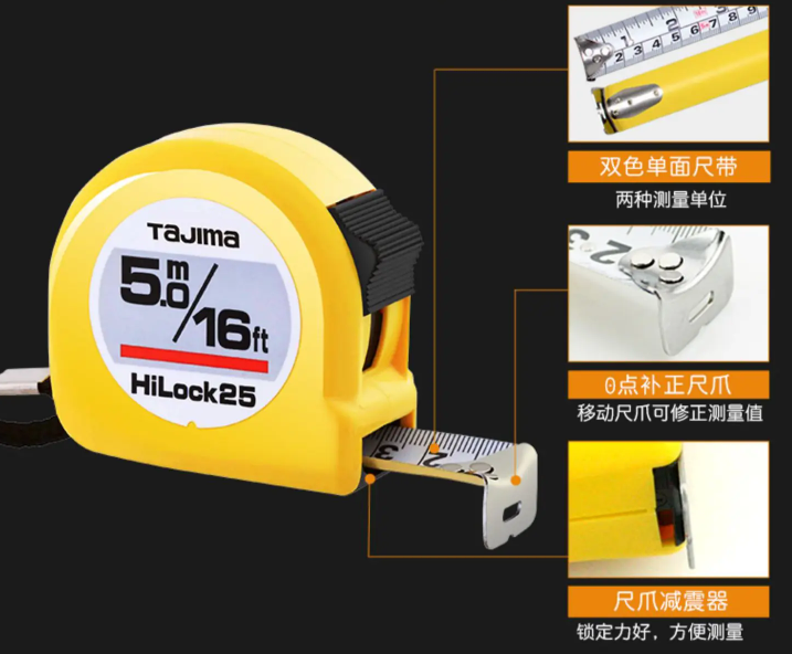

仪器名称: 钢卷尺
英文名称: Steel tape
型号规格: 2m、3m、5m、7.5m、10m、20m、30m、50m、100m
测量范围: (0~100)mm
等级: Ⅰ级、Ⅱ级
分辨率: 1mm
技术指标: 普通钢卷尺:Ⅰ级 MPE:±(0.1+0.1L)mm,L——m
Ⅱ级 MPE:±(0.3+0.2L)mm,L——m
测深钢卷尺:0m<L≤30m, MPE:±1.50mm
30m<L≤60m, MPE:±2.25mm
60m<L≤90m, MPE:±3.00mm
生产厂家: TaJima
描述: 普通钢卷尺是用来测量物体长度的量具。测深钢卷尺是一种由尺带和测深尺砣组合体来测量液体深度的组合型专用量具。
钢卷尺的主要结构为具有一定弹性的整条尺带,卷于金属或塑料材料制成的尺盒或框架内。钢卷尺尺端装有拉环或尺钩;制动式卷尺附有控制尺带收卷的按钮装置;测深钢卷尺的尺端带有测深尺砣,它与尺带的连接既可以是固定的,也可以是可拆卸的。
钢卷尺按其结构一般分为A、B、C、D、E、F六种形式,其外形分别如图1~图6所示。
相关标准: JJG 4 钢卷尺检定规程
