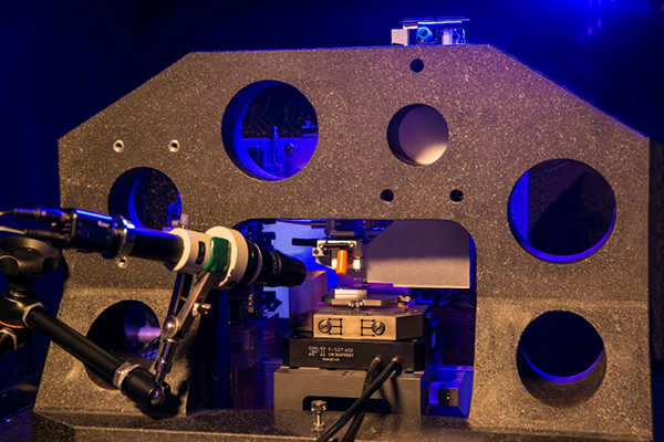

仪器名称: 大范围纳米测量机
英文名称: Millimeter measurement range metrological nano geometric structure standard device
测量范围: 10mm
技术指标: 2nm~20nm
描述: 1) 位移台采用了“气浮-滑动混合位移台”的设计,保证了三维大范围运动时的平稳性,在垂直方向上无微振动,并且全行程内角摆误差减小到极小值;
2) 测头装置突破了商品化原子力显微镜测头采用的管状扫描器的局限,使用三维纳米位移台驱动,实现了正交、闭环扫描,使得测头量值可溯源;
3) 在干涉测量系统中,自研了光学 8 倍程激光干涉仪,提出了“谐波分离修正法”并已申请国家专利。最终毫米级装置具备了量值可溯源、大行程范围以及测头可实现三维正交扫描的特点。
