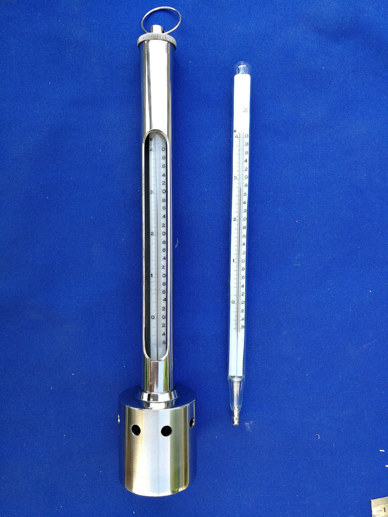

仪器名称: 表层水温表
型号规格: SW-1型
测量范围: -5~+40℃
技术指标: 示值误差不超过±0.3℃
描述: 表层水温表的工作原理是将表层水温表放人水中,待其与外部的水达到热平衡之后,迅速地提出水面读数。因储水简外壳中的水的热容量而保持温度计提出水面后,温度示值不致很快地变化。
表层水温表主要用于测量海洋、湖泊、河流、水库、池塘等表层水温。温度计测量范围为(-5~40)℃、分度值为 0.2℃。温度计可承受50℃温度的骤然变化。为检定、维修等方便,可以打开表层水温表外壳,方便地取出温度计,
相关标准: JJG 289 表层水温表
