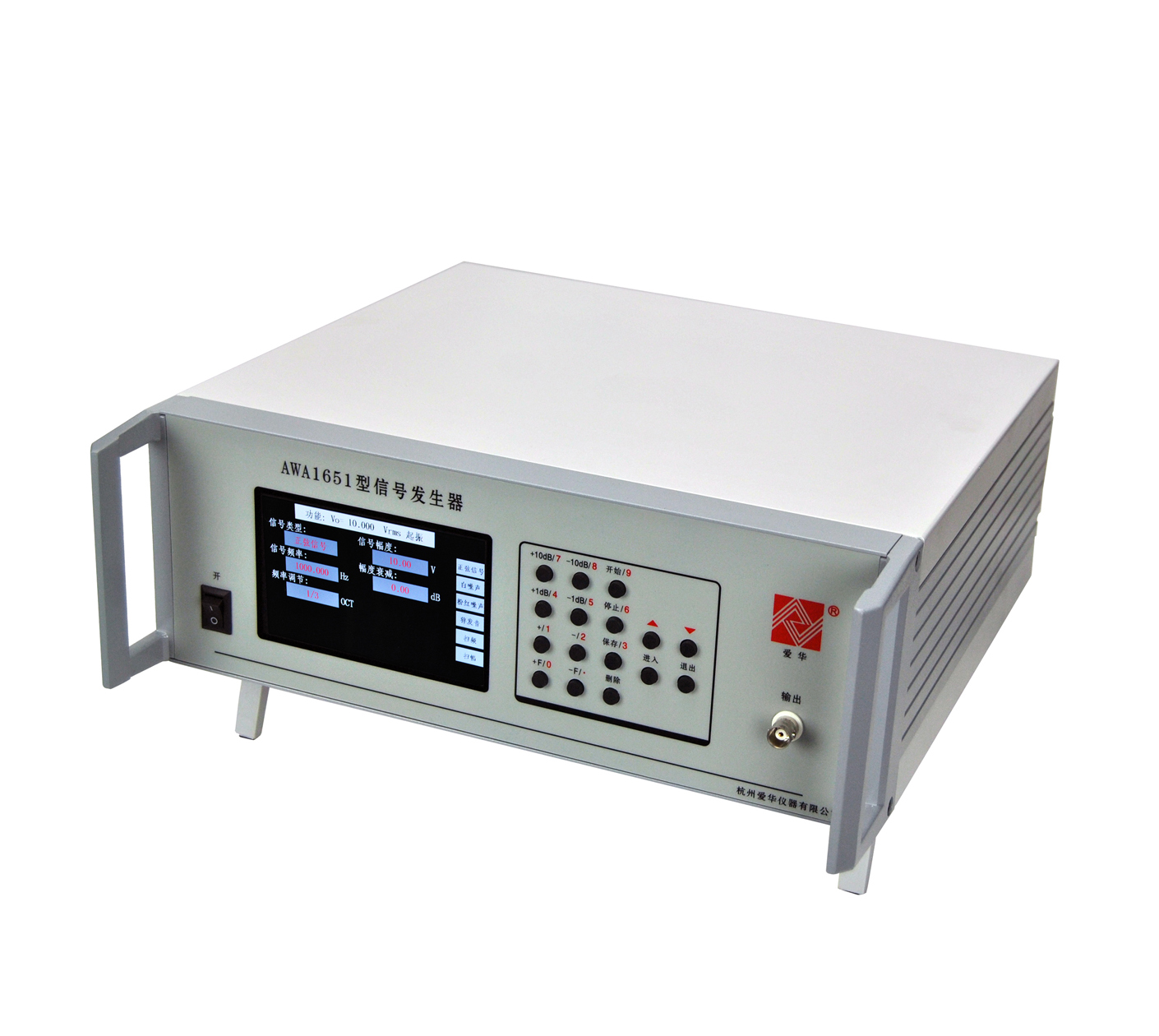

仪器名称: 信号发生器
型号规格: AWA1651型
测量范围: 10 Hz~100 kHz(±0.1 dB),1 Hz~200 kHz(±0.2 dB)
技术指标: 频率准确度优于±0.1 %
电压示值误差优于±2.5%(50 μV~15 V)
谐波失真小于0.03%(10 Hz~40 kHz)
描述: 产生正弦波、扫频正弦波、扫幅正弦波、正弦波猝发音、白噪声、粉红噪声、窄带白噪声和窄带粉红噪声(含模拟节目信号)等多种信号。
适合应用在声学仪器检测领域,内置精密衰减器和猝发音满足JJG 188 声级计检定规程、JJG 449-2014 倍频程和分数倍频程滤波器检定规程等要求。具有程控接口,与计算机等配合可组成声级计自动测试系统。
相关标准: JJG 607声频信号发生器检定规程
JJG 778噪声统计分析仪检定规程
