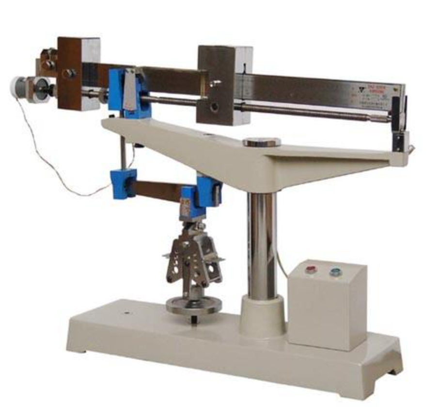

仪器名称: 电动抗折试验机
型号规格: DKZ-5000
测量范围: 0~5000N
技术指标: <±1%
描述: 本试验机主要作为水泥厂、建筑施工单位及有关专业院校科研单位做水泥软练胶砂抗折强度检验用,并可作其他非金属脆性材料的抗折强度检验。
本试验机使用单杠杆时最大试验力为1000N,使用双杠杆时最大试验力为5000N,试验机标尺有专为水泥软练胶砂抗折强度与抗折力的换算刻度,最大试验力为1000N时,读出值精确到0.4N及0.001MPa,最大试验力为5000N时读出值精确到1N及0.005 MPa。
相关标准: JJG 476 抗折试验机
