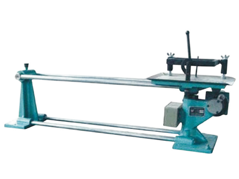

仪器名称: 水泥胶砂振实台
型号规格: ZS-15型
技术指标: 振幅为(15.0±0.3)mm
振动60次时间:(60±2)s
台盘中心至臂杆轴中心距离:800 mm
描述: 根据 GB/T17671的规定,振实台是水泥胶砂强度检验方法的基准成型设备,宜采用经验证的图纸进行加工制造。
振实台由台盘和使其跳动的凸轮等组成。台盘上有固定试模和模套用的锁紧机构,并连有两根起稳定作用的摆动臂,凸轮通过控制器控制按一定的要求转动并使台盘平稳上升至一定高度后自由下落,处于其中心位置的突头恰好与止动器撞击。
相关标准: JC/T 682水泥胶砂试体成型振实台
