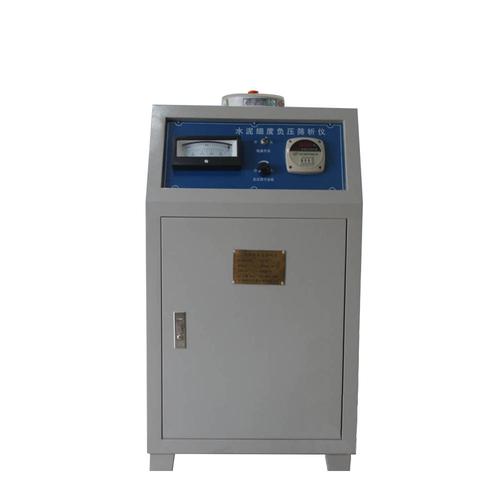

仪器名称: 水泥细度负压筛析仪
型号规格: SF-150型
技术指标: 筛网目孔边长:0.08mm
负压筛内径:φ150mm
负压可调范围:-6000Pa~-4000Pa
喷气嘴转速:30r/min
描述: 筛析仪是用于进行水泥细度筛析检验的一种具有计量性能的行业专用仪器。筛析仪由筛座、试验筛、负压源和吸尘单元组成,其中筛座由喷气嘴、负压表、时间控制器、电机和外壳组成。
筛析仪采用负压筛析法,其工作原理是利用气流作为筛分的动力介质,通过内置的工业吸尘器,使整个系统保持规定的负压状态,网里的待测粉末物料在旋转的喷气嘴喷出的气流作用下呈流状物,并随气流一起运动,颗粒直径小于筛网孔径的物料由气流带动通过筛网被抽走,而颗粒直径大于筛网孔径的物料留在试验筛内,从而达到筛分目的。
相关标准: JJF 1827水泥细度负压筛析仪校准规范
