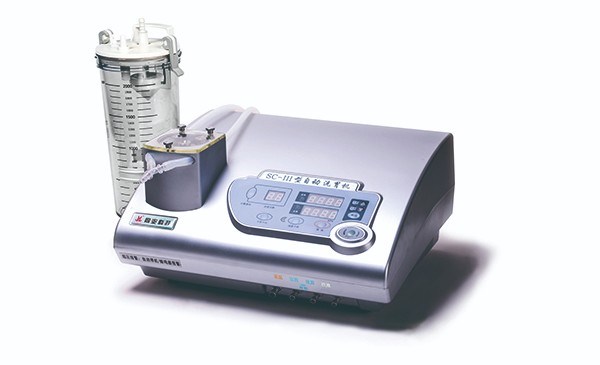

仪器名称: 自动洗胃机
型号规格: SC-III型
技术指标: 绝对压力值:47~67KPa
自动洗胃压力:47~55KPa
自动洗胃进液量:≤350ml/次
自动洗胃吸液量:≤450ml/次
自动洗胃周期:<40s
调压范围:±47kPa~60kPa
强吸压力:±50kPa~60kPa
强吸液量:≤450ml/次
强吸液瓶容量:2000ml
描述: 电动洗胃机(以下简称洗胃机)是一种医疗设备,适用于各医疗单位、急救中心等抢救洗胃。它以电磁泵等为动力,通过手动、自动控制内部设置好的工作压力、流量冲液量、吸液量等参数,实现从胃内吸出内容物、向胃内注人冲洗药液的多次循环操作。
相关标准: JJF 2021电动洗胃机校准规范
