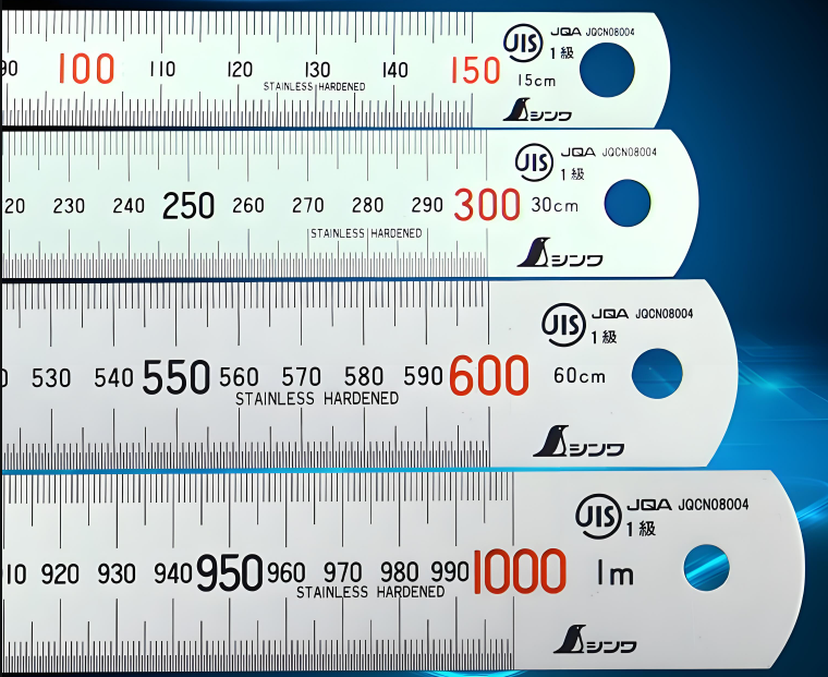

仪器名称: 钢直尺
英文名称: Steel ruler
型号规格: 150mm、300mm、500mm、600mm、1000mm、1500mm、2000mm
测量范围: (0~2000)mm
分辨率: 分度值0.5mm、1mm
技术指标: 150mm、300mm:MPE:±0.10mm
500mm、600mm:MPE:±0.15mm
1000mm:MPE:±0.20mm
1500mm:MPE:±0.27mm
2000mm:MPE:±0.35mm
描述: 钢直尺是测量长度的量具,由不锈钢片制成。尺的刻线面上下两侧刻有线纹。普通钢直尺的标称长度有150,300,500,600,1000,1500,2000mm。尺的方形一端为工作端,另一端为圆弧形并带悬挂孔,其外形示意图如图a所示。
相关标准: JJG 1 钢直尺检定规程
