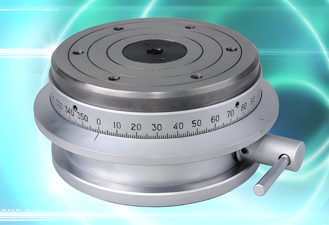

仪器名称: 多齿分度台
英文名称: Multi tooth indexing table
型号规格: (0~360)°
测量范围: (0~360)°
等级: 0级、1级、2级
技术指标: 0级:MPEV:0.2″
1级:MPEV:0.5″
2级:MPEV:2.0″
描述: 多齿分度台是由一对直径、齿数、齿形等参数完全相同的平面向心端齿盘和升降锁紧机构组成。两齿盘相互啮合后,由于多齿啮合平均效应的作用,可获得很高准确度的分度值。分度台既可作为角度计量标准器具,又可作为精加工中的圆分度装置。
相关标准: JJG 472 多齿分度台检定规程
