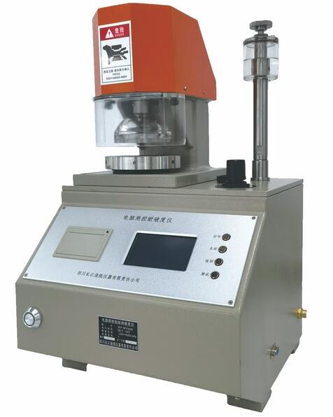

仪器名称: 电脑测控纸板耐破度仪
测量范围: (250~5600)kPa
技术指标: 示值误差±3%
示值变动性≤3%
描述: 耐破仪是纸张,纸板耐破强度试验的专用仪器,它是根据标准规定的特定条件设计的一种特殊试验装置。耐破试验采用液体传导压力的原理对试样施加压力,此原理可简述为:将被测试样以一定压力夹持在上、下压盘之间,用一可往复动作的恒速液压唧筒施压,将一弹性胶膜凸起,试样随同胶模一起被凸起,直至破裂,所施加的液压压力的最大值,即为被测试样的耐破度值。
相关标准: JJG(轻工)61纸与纸板耐破度仪
JJF 1811 纸张(板)耐破度仪校准规范
