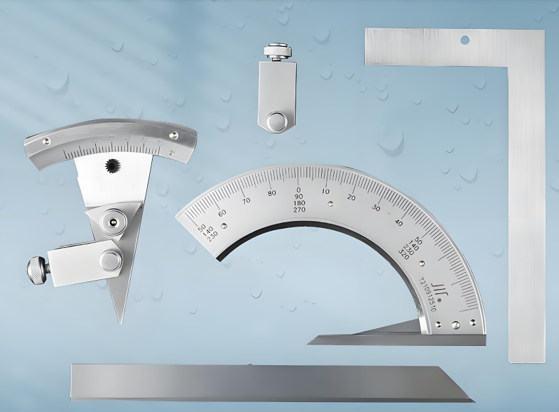

仪器名称: Ⅰ型游标式角度尺
英文名称: General Bevel Protractor
型号规格: (0~320)°,2′
测量范围: (0~320)°
分辨率: 分度值2′
技术指标: MPE:±2′
描述: 通用角度尺是利用两测量面相对转动所分隔的角度进行读数的角度测量器具。按读数方式不同分为游标式、带表式和数显式,游标式角度尺主要结构形式如图1所示,带表式角度尺如图2所示,数显式角度尺典型结构如图3所示。
通用角度尺广泛应用于机械加工、汽车制造、建筑装修、钻探等相关行业的角度测量。
