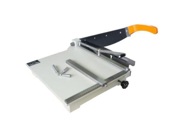

仪器名称: 可调距切纸刀
测量范围: 最大长度300mm,最大宽度320mm
技术指标: 15mm±0.10mm
38mm±0.20mm
63mm±0.30mm
其他尺寸±0.50mm
切口平行度≤0.1mm
描述: 纸与纸板矩形试样
相关标准: JJF(轻工)114造纸专用冲切器具校准规范
