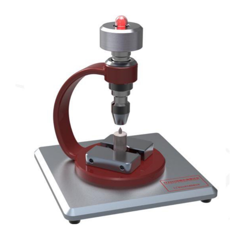

仪器名称: 锐利尖端测试仪
描述: 尖端仪用于纺织品附件、玩具可触及尖端的测定。尖端仪由矩形测量槽、感应头、负载弹簧和指示灯组成。其工作原理:通过尖端仪自身重量使足够锐利尖端插入矩形测量槽,触碰并推动感应头,当总插入深度达0.5m及以上时使指示灯亮。
相关标准: JJF(纺织)113 锐利尖端测试仪校准规范
1、矩形测试槽开口尺寸:1.15mm±0.02mm×1.02mm±0.02mm
2、感应深度:0.50mm±0.04mm
3、负荷质量:(449±10)g
