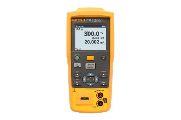

仪器名称: 热电偶校准器
型号规格: 714C
生产厂家: FLUKE
描述: 校准仪具有测量和输出两种功能,属于温度测量仪表中的多功能计量器具。校准仪可以测量和模拟热电阻的类型通常有Pt100,Pt500,Pt1000,Cu50,Cu100等;测量和模拟热电偶的类型通常有 B、S、R、K、N、E、J、T等;模拟过程信号输出的直流电流为 4 mA~20 mA 或直流电压为 1 V~5 V等。
校准仪设置在测量状态时,可以与热电阻或热电偶连接以测量温度,相当于一台数字温度指示仪。校准仪在连接热电偶测量温度时,通常具有内置参考端温度自动补偿功能,可以不用外接冷端补偿器直接与热电偶连接。有些校准仪能手动切换补偿功能。校准仪设置在输出状态时,可以模拟各种热电阻、热电偶和温度变送器输出相应的标准电信号以校准温度二次仪表。通常以数字键盘的形式设定模拟的温度值,也可以用最小步进方式增加或递减温度以适用于模拟式温度二次仪表的校准。校准仪在模拟热电偶输出时,通常也具有参考端温度自动补偿功能,使模拟热电偶的输出呈参考端温度为输出端子处温度的电势。有些校准仪能手动切换补偿功能。
相关文档: 说明书 产品手册
相关标准: JJF 1309 温度校准仪校准规范
