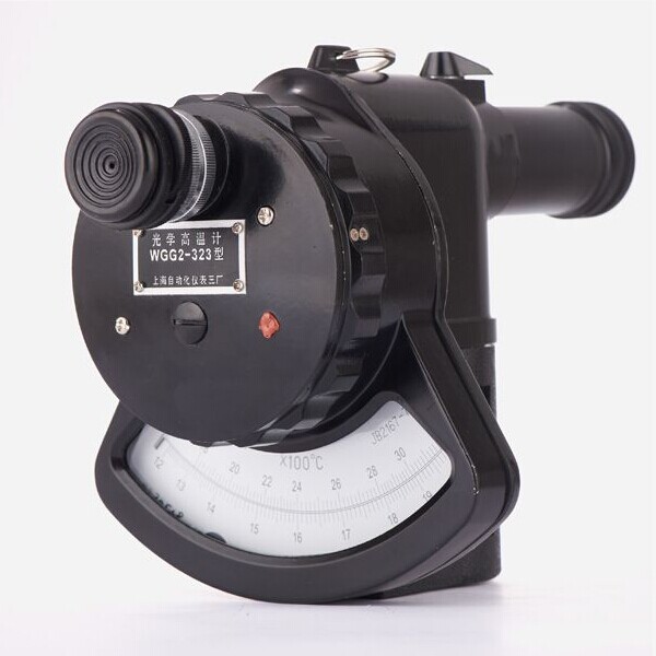

仪器名称: 光学高温计
型号规格: WGG2-323
测量范围: 1200℃~3200℃
技术指标: 测量范围1200~2000℃ 基本误差±30
测量范围1800~3200℃ 基本误差±80
生产厂家: 上海自动化仪表三厂
描述: 光学高温计是根据普郎克定律利用热辐射体的光谱辐射亮度随温度升高而增大的原理,采用亮度平衡法实现800℃以上的温度测量。测出的温度为亮度温度。
目前,光学高温计被广泛应用于测量浇铸、轧钢、玻璃熔融、锻打、热处理等温度,是冶金、化工和机械等工业生产过程中不可缺少的测温仪表。
相关标准: JJG 68 工作用隐丝式光学高温计检定规程
