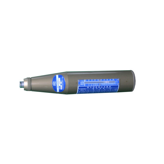

仪器名称: 回弹仪
技术指标: 指针长度:20.0±0.2(mm)
指针摩擦力:0.65±0.15(N)
弹击杆端部球面半径:25±1.0(mm)
弹击拉簧刚度:785.0±40.0(N/m)
弹击锤脱钩位置:刻度线“100”刻线处
弹击拉簧工作长度:61.5.0±0.3(mm)
弹击锤冲击长度 :75±0.3
弹击锤起跳位置:刻度尺“0”处
钢砧率定值:80±2
描述: 回弹仪是用于检测混凝土、砂浆、砖抗压强度的仪器,机械构造如图1所示。其原理是通过弹击被测物表面获得回弹值,以回弹值作为与被测物抗压强度相关的指标,来推定被测物的抗压强度。
相关标准: JJG 817 回弹仪
