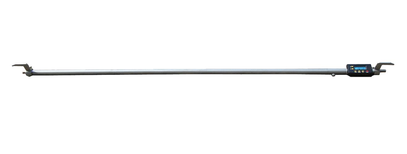

仪器名称: 机车车辆轮对内距尺
测量范围: (1345~1365)mm
技术指标: 内距尺的示值最大允许误差首次检定为±0.15 mm,后续检定为±0.20 mm。
描述: 内距尺是用于测量铁路机车车辆轮对内侧距离的计量器具,测量范围为(1345~1365)mm,按结构形式分为整体式和组合式,按读数形式分为游标式和数显式(见图1和图 2)。
