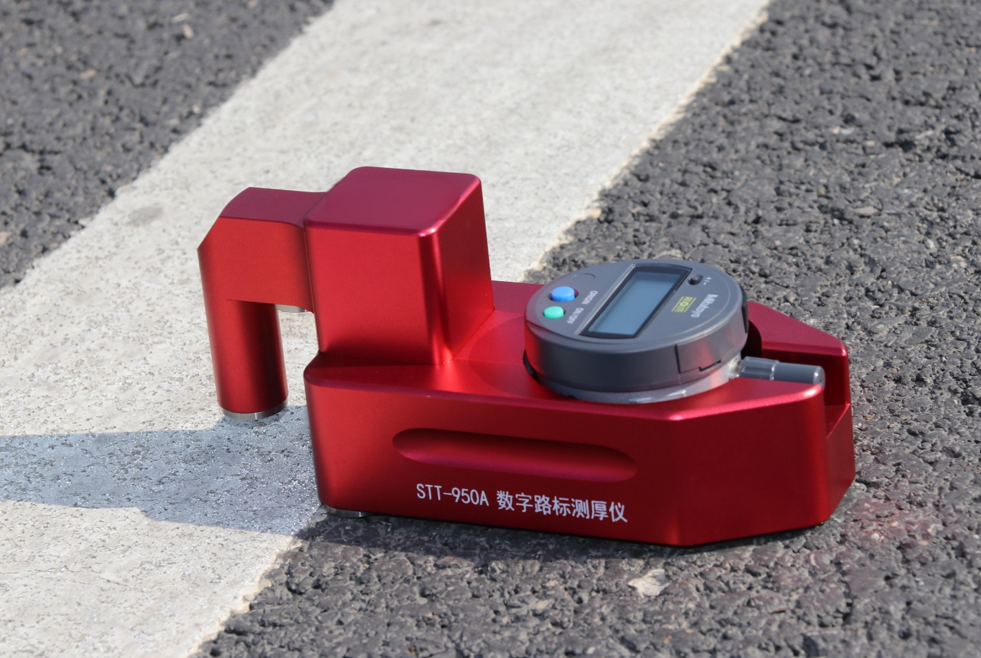

仪器名称: 道路标线测厚仪
测量范围: 0~±12.5 mm
分辨率: 10um
技术指标: 标线测厚仪示值误差应不大于±0.03mm
标线测厚仪测量重复性应不大于0.01mm
描述: 道路交通标线厚度测量仪(以下简称“标线测厚仪”)通过测距单元与被测标线的直接机械接触,并根据测距单元相对初始位置的行程变化得到标线厚度。其中,标线测厚仪的测量范围一般为(0~13)mm。
相关标准: JJG(交通) 203 道路交通标线厚度测量仪
