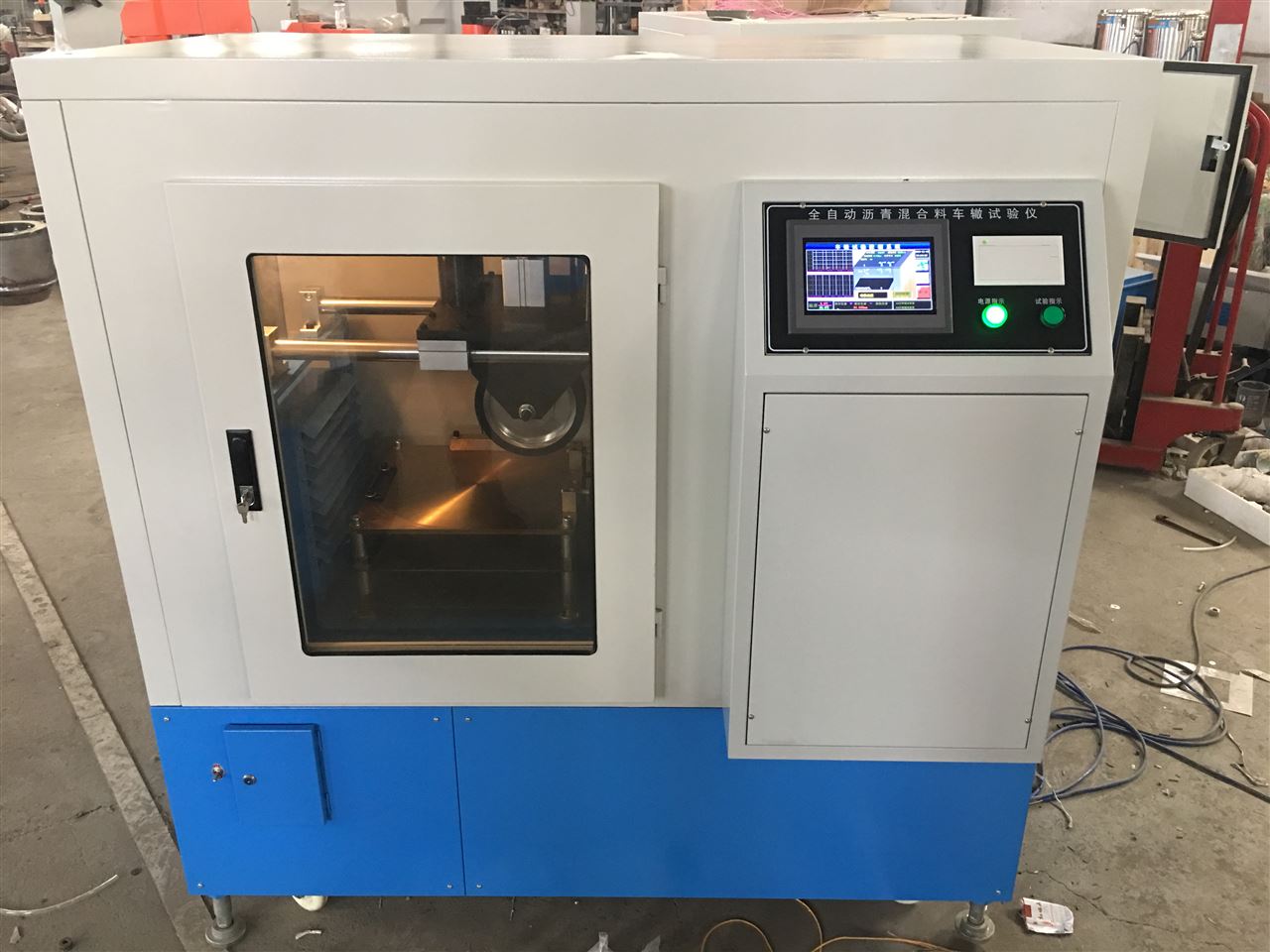

仪器名称: 沥青车辙试验仪
技术指标: 1、试样尺寸:300×300×50(100)mm
2、试轮尺寸:φ200×50mm
3、位移检测范围:0 ~ 50 mm
4、变形检测分辨率:0.01 mm
5、变形检测精度:±0.05 mm
6、温度控制范围:室温 ~ 80 ℃
7、温度检测分辨率:0.1 ℃
8、温度控制精度:±0.5 ℃
9、试轮接地压强:0.7MPa±0.05MPa
10、行走次数:42次/min ± 1次/min
描述: 车辙试验机是用于测定沥青混合料高温抗车辙能力的设备。
车辙试验机由试验轮、试验轮支架、滑动板、加载装置、配重、立柱、位移传感器、恒温室曲柄连杆、保温层、运行导轨、变速器、温度传感器等部分构成。车辙试验机结构示意见图1。
相关标准: JJG(交通) 199 车辙试验机
