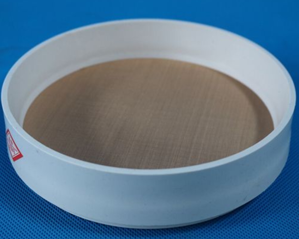

仪器名称: 水泥标准筛
英文名称: Standard testing sieve for cement fineness(80μm)
测量范围: 80umx80um
技术指标: 所有网孔边长均应不大于110mm;
网孔边长在97μm~110um的网孔数应小于6%;
网孔平均边长应为75um~85um;
金属丝的基本尺寸为直径中(56±3)um。
描述: 在采用80um筛筛析法进行水泥细度检验时,一般采用三种方式:①采用负压筛析仪方式:②采用水筛方式:③采用干筛方式。在试验中,试验筛只是整个试验装置的一个部分,本规程简称为“筛子”。例如:负压筛析仪由筛座、筛子、负压源、吸尘器等组成;水筛由筛座、座框、筛子、双嘴斗、旋转轴、水轮叶片、支座玻璃板等组成。本规程只检定“筛子(对水泥标准筛)或校准“筛子”(对水泥试验筛)。
相关标准: JJG(交通) 049 水泥标准筛
