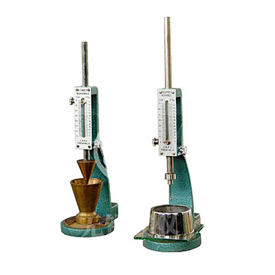

仪器名称: 水泥净浆标准稠度与凝结时间测定仪
英文名称: Apparatus for Normal Consistency and Setting Time of Cement Paste
技术指标: S尺:测量范围:0~70mm,分度值:1mm
P尺:测量范围:21.0%~33.4%,分度值:0.25%
P尺与S尺应满足公式:P=33.4%-(0.185%/mm)xS
示值允许误差为:±1mm
试杆:长(50±1)mm;直径(10±0.05)mm
初凝针:长(50±1)mm;直径(1.13±0.05)mm
终凝针:长(30±1)mm;直径(5.5±0.05)mm
环形件端面与环形件端面间距离:(0.5±0.1)mm
试模(含附件)
高:(40±0.2)mm;
顶部内径:p(65±0.5)mm;
底部内径:p(75±0.5)mm;
附件 :80mmx80mm的平板玻璃,厚度不小于 2.5mm。
滑动杆+试杆(或试针)质量:(300±1)g。
描述: 通过采用测定仪测定水泥净浆达到标准稠度时所需要的最佳用水量后,再采用本测定仪测定当水泥净浆为标准稠度时的初凝时间和终凝时间,从而确定水泥的固化特性。测量仪分为两个独立的测量系统:
标准稠度测定系统:由带标尺和滑动杆的基座、试杆和试模组成;a)凝结时间测定系统:由带标尺和滑动杆的基座、初凝试针、终凝试针、试模和计时b)装置组成。
测量水泥净浆标准稠度时,要测量不同含水量的水泥净浆对试杆的沉人度,选择获得
最佳标准稠度时所需的含水量。测量水泥净浆凝结时间时,要采用标准稠度时的净浆,测定试针沉入到规定深度时所
需要的时间。
