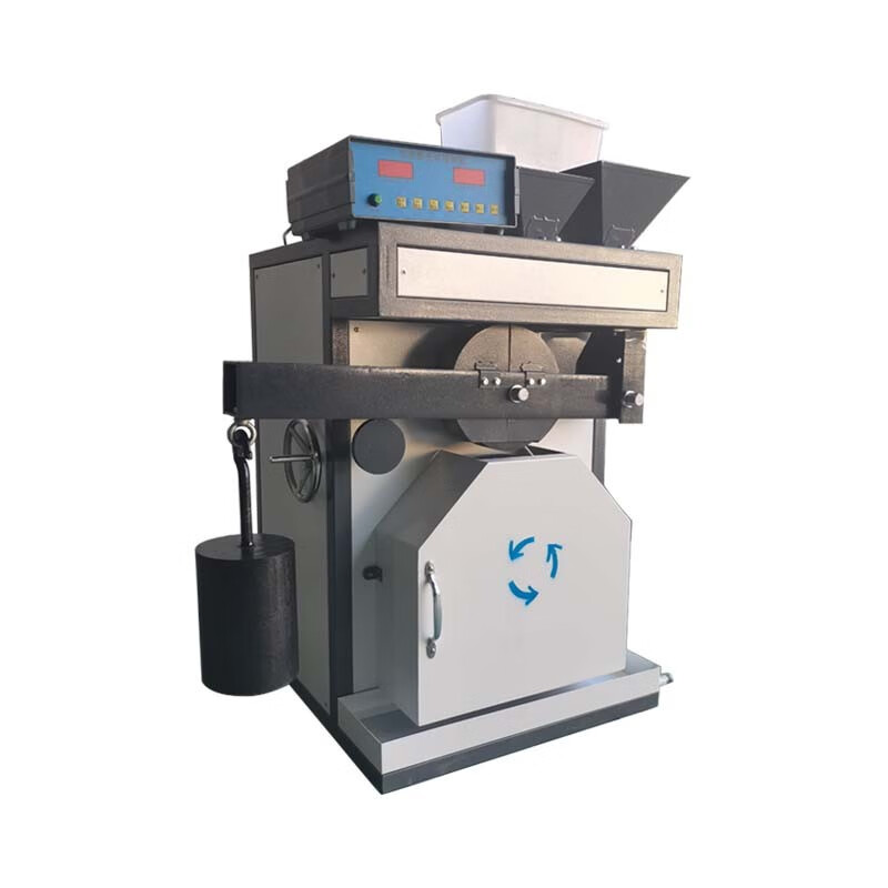

仪器名称: 加速磨光机
英文名称: Accelerated Polishing Machine
描述: 加速磨光机是通过水和金刚砂对用石料颗粒做成的试件进行磨光,模拟汽车轮胎对路面磨光作用的试验设备。
加速磨光机主要由调荷总成、调整臂(配重)道路轮、橡胶轮、细砂输砂装置、粗砂输砂装置、供水装置、机体、试件等组成,其结构示意图见图1。
加速磨光机的工作原理是将制作的试件安装在磨光机的道路轮上,正向压上橡胶轮通过加水和粗、细两种金刚砂,以一定的负荷和时间旋转磨光试件,用摆式摩擦系数测定装置测量经磨光后试件的磨光值。
相关标准: JJG(交通) 054 加速磨光机
