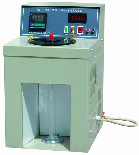

仪器名称: 沥青标准粘度计
描述: 粘度计是测定液体石油沥青、煤沥青和乳化沥青等材料流动状态时粘度的仪器。其基本原理是:在试验温度下,试样从粘度计的盛样管中流出50mL所经过的时间,以秒(s)计,即为该试样的粘度。粘度计盛样管流孔的孔径有3,4,5,10mm四种。可根据沥青材料的种类和稠度来选择试验温度及盛样管。用此法测定粘度应注明温度及流孔孔径,以CT.d表示(T为试验温度,℃;d为孔径,mm)。粘度计由盛样管、球塞、恒温水浴、温度计、搅拌器、接受瓶和秒表等组成(结构见图1、图2、图3)。
