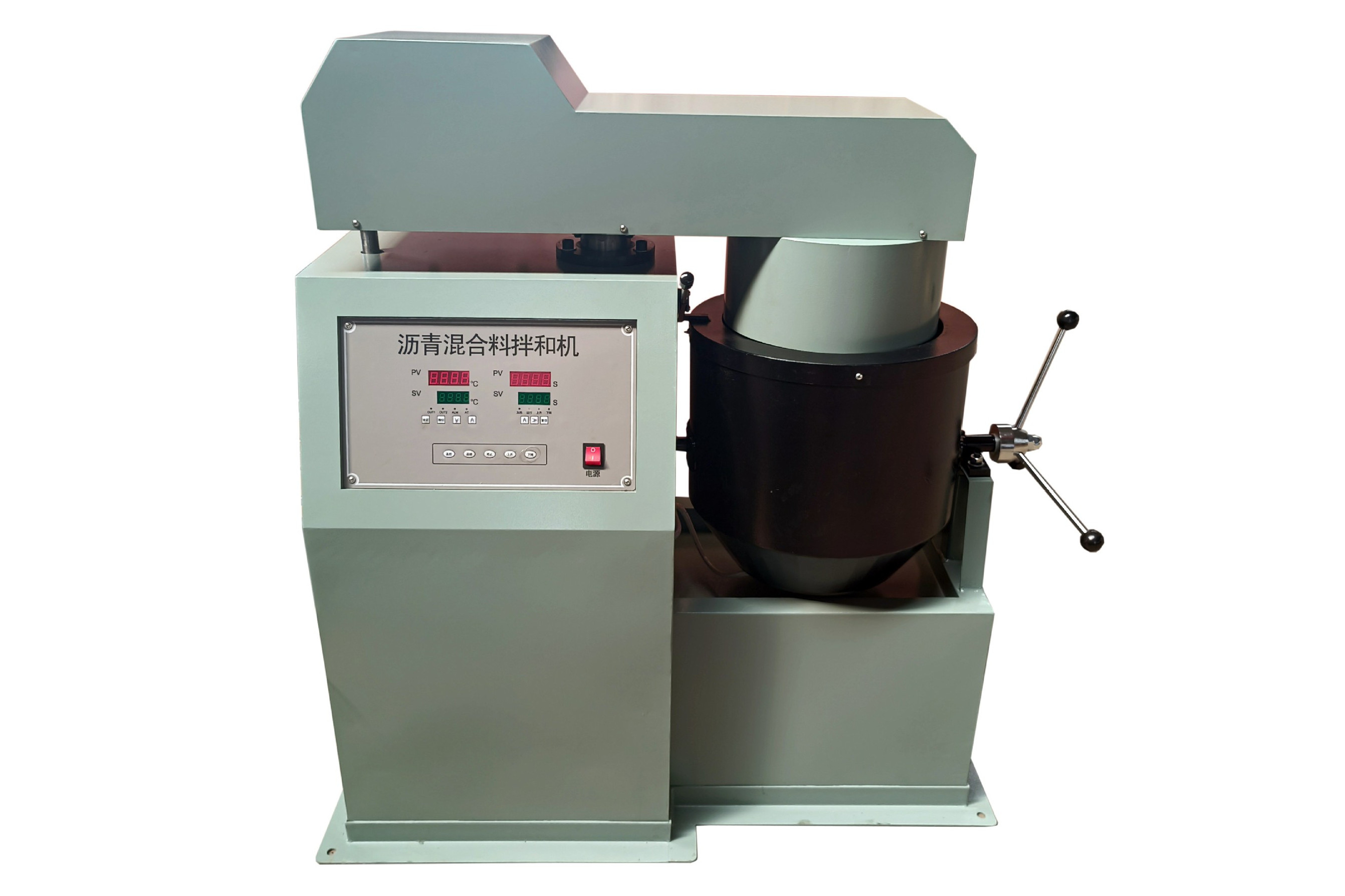

仪器名称: 沥青混合料拌和机
技术指标: 4.1 加热拌和锅的容积应不小于 10L。
4.2 加热拌和锅温度能从室温至250℃范围内任意设定,其温度控制应准确,控制精度为±1℃。
4.3 加热拌和锅温度从 40℃升至 250℃时,加温时间应不大于 30min。
4.4 拌和叶片公转速度为(45 ±5)r/min;自转速度为(75 ±5)r/min,其精度为 ±0.5%。
4.5 拌和机的拌和时间能在(1~999)s范围内任意设定,控制应准确,其控制精度为±0.5%。
描述: 沥青混合料拌和机是室内拌制沥青混合料的基本设备,它适合于制备沥青与砂石的
混合料,为沥青混合料的各种试验所需要。沥青混合料拌和机主要有立式和卧式两种类型。主要由四大部分组成:加热拌和锅拌和叶片、升降机构和电器控制部分。加热拌和锅温度从室温到250℃范围内任意设定并自动控温。工作时,拌和叶片在加热拌和锅内进行公转和自转,对混合料进行拌和,其搅拌时间由定时器控制,可在(1~999)s范围内任意设定。升降机构用来实现拌和叶片或加热拌和锅的升降。当加料或出料时,拌和叶片(卧式)或加热拌和锅(立式)升到最高位置,搅拌时拌和叶片(卧式)或加热拌和锅(立式)降到最低位置,使混合料能够充分拌和均匀。其组成和结构示意图如图1、图2所示。
