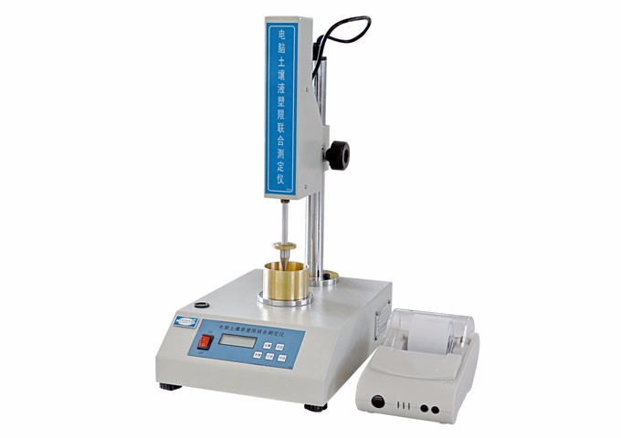

仪器名称: 土壤液塑限检测仪
技术指标: 4.1 圆锥体质量:(100±0.2)g;4.1(76±0.2)g。
4.2 圆锥体锥尖角度:(30±0.2)°。
4.3 盛土杯尺寸:
大杯:内径(50±0.5)mm,深40mm~50mm;
小杯:内径(40±0.5)mm,深30mm~40mm。
4.4 测量误差:不大于2%。
4.5 测量时间:(5±0.1)s。
描述: 土壤液塑限检测仪是室内进行土壤的液限、塑限测定的基本设备,能为划分土类、计算天然稠度提供可靠数据。
