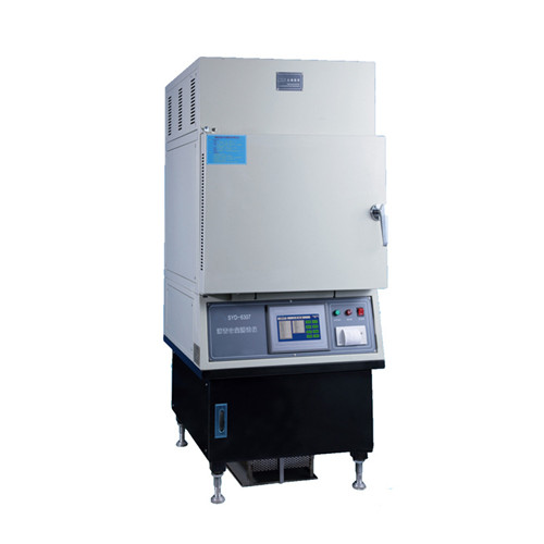

仪器名称: 沥青含量测试仪
技术指标: 主燃烧室
1.控温范围:室温至 800℃,温度示值误差+5℃。
2.升温时间:室温至 540℃,需要时间不大于 25min。
二次燃烧室
1.控温范围:室温至 900℃,温度示值误差±5℃
2.升温时间:室温至 900℃,需要时间不大于 25min。
电子天平
质量称重示值误差:±0.05g。
描述: 沥青含量测试仪是用于测定热拌沥青混合料中的沥青含量的试验仪器。
沥青含量测试仪主燃烧室内的空气通过加热,达到规定试验温度(如540℃)后,将热拌沥青混合料放入主燃烧室中,进行充分燃烧。根据热拌沥青混合料燃烧前与燃烧后的质量之差,计算沥青含量。
相关标准: JJG(交通) 072 燃烧法沥青含量测试仪
