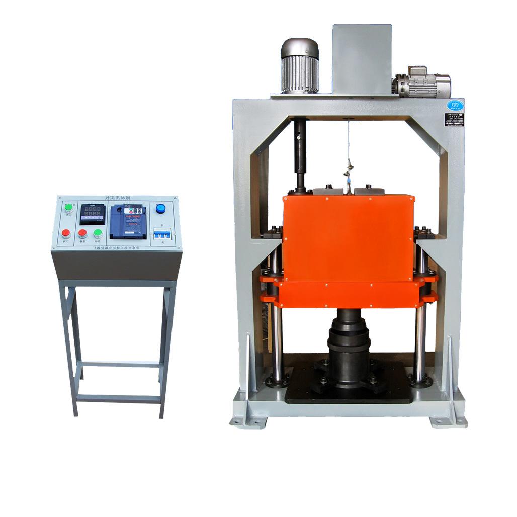

仪器名称: 振动压实成型机
英文名称: Vibro-moulding Compactor
技术指标: 1.各偏心质量块质量允差:不大于10g。
2.振动单元的振动频率:29Hz±1Hz。
3.振动单元的激振力:6850N±50N。
4.振实工作台的静压力:1900N±10N。
5.圆柱体试件试模的尺寸:
试筒:内径x高x壁厚
=Ø(152±0.20)mmx(170±0.20)mmx10mm;
套环:内径x高x壁厚=Ø(152±0.20)mmx(50±0.20)mmx10mm;
筒内垫块:外径x高
=Ø(151±0.10)mm x20mm。
6.梁式试件试模的尺寸:
试模(内部):长x宽x高=(400±0.50)mmx(100±0.20)mmx150mm;
试模壁厚不小于15mm;
垫块:长x宽x高=(398±0.50)mmx(99±0.20)mmx25mm。
描述: 振动压实成型机是应用振动压实方法,成型半刚性基层材料圆柱体试件或梁式试件的实验室专用设备。
其工作原理是:
模拟振动压路机的工作原理。实验室内,在符合JTGD50-2006规定的静压力、激振力、振动频率基本振实条件的共同作用下,半刚性基层材料在试模内,发生接近自身固有频率的振动,颗粒问的摩擦力减小,小的颗粒充填到大颗粒材料的孔隙中,被压实材料在试模内逐渐被压实,从而完成半刚性基层材料试件的成型。振动压实成型机振动单元采用双轴同步偏心质量振动构造原理。
相关标准: JJG(交通) 088 振动压实成型机
