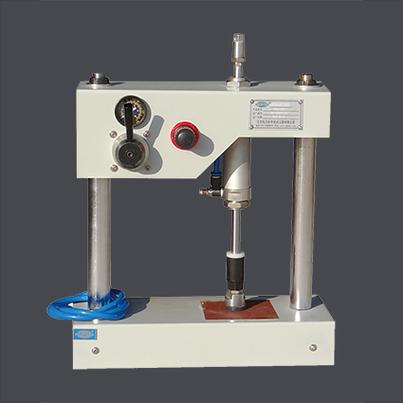

仪器名称: 乳化沥青粘结力试验仪
技术指标: 测力系统
1 量程:不小于3.5Nm
2 示值误差:±0.3Nm
3 示值重复性:不大于0.3Nm
压头压力和行程
1 压头压力:(128.5±1.0)N
2 压头行程:(60±10)mm
描述: 黏聚力仪是用于确定稀浆混合料的初凝时间和开放交通时间的专用仪器。由底座气缸、压头、气压表、气压调节阀、释放钮、测力扳手等部分组成,其产品结构见图1。其工作原理为:用黏聚力仪模拟车辆行驶时产生的水平力,以其施力手柄上扭力表的读数确定稀浆混合料的初凝时间和开放交通时间。
相关标准: JJG(交通) 089 乳化沥青稀浆混合料黏聚力试验仪
