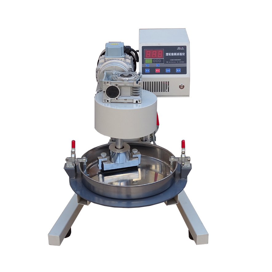

仪器名称: 乳化沥青稀浆封层湿轮磨耗仪
技术指标: 磨耗头转速:自转为(140±2)r/min,公转为(61±1)r/min。
磨耗头总质量(包括橡胶磨耗管):(2270±20)g。
磨耗头的固定装置可在轴套内垂直(12.7±1.0)mm 范围内自由活动
描述: 湿轮磨耗仪是用于确定稀浆混合料的最小沥青用量和评价混合料中沥青与集料的裹覆情况以及混合料的抗水损能力的专用仪器。由试件夹具、耗头、试件托盘、提升手柄、试件台、底座、磨耗管、电机等组成,其产品结构见图1.其工作原理为:用成型后的稀浆混合料试件在湿轮磨耗仪上磨耗一定时间后,测定试件磨耗前后单位磨耗面积的质量差,用克每平方米(g/m^2)表示,用于确定稀浆混合料的最小沥青用量和评价混合料中沥青与集料的裹覆情况以及混合料的抗水损能力。
相关标准: JJG(交通) 090 乳化沥青稀浆混合料湿轮磨耗试验仪
