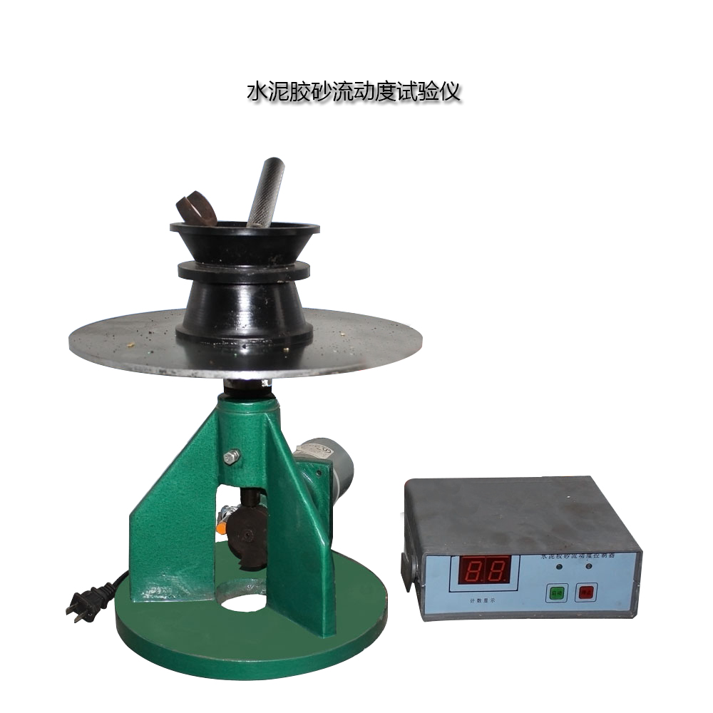

仪器名称: 水泥胶砂流动度测定仪
英文名称: Flow Table for Determine Cement Mortar Fluidity
描述: 跳桌是按 JTG E30-2005 进行水泥胶砂流动度试验的专用仪器。通过凸轮的转动带动推杆向上运动,将桌面顶至最高点后自由下落撞击机架,使其上的水泥胶砂流动。跳桌由铸铁机架和跳动部分组成,结构如图1。
相关标准: JJG(交通) 096水泥胶砂流动度测定仪
4.1 跳动部分的总质量为(4.35 ±0.15)kg。
4.2 落距为(10.0±0.2)mm。
4.3 桌面跳动频率为1次/s,跳动一个周期25 次的时间为(25 ±1)s。
4.4 桌面直径为(300±1)mm,工作面中心有直径为(125 ±0.5)mm 的刻圆。
