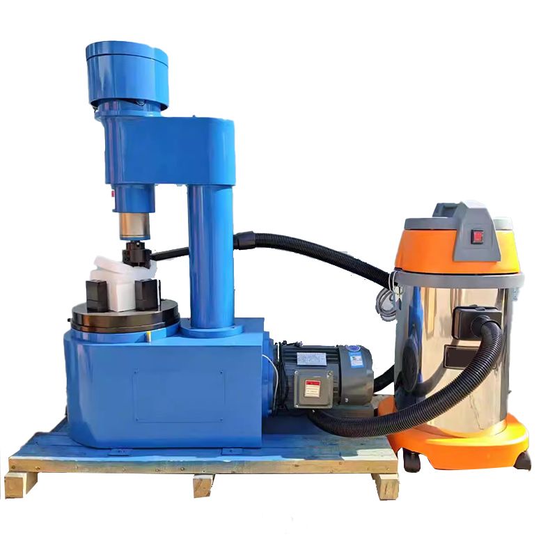

仪器名称: 水泥胶砂及混凝土耐磨性试验机
英文名称: Apparatus of Abrasion Resistance for Cement Mortar and Concrete
描述: 水泥胶砂及混凝土耐磨性试验机是按 JTG E30-2005 进行水泥胶砂耐磨性试验和水泥混凝土耐磨性试验的专用仪器。由直立主轴、水平转盘、传动机构和控制系统组成,主轴下端配有磨头联结装置可装卸花轮磨头,花轮磨头由三组花轮组成按星形等分排列,每组花轮由两片花轮片装配而成,水平转盘上配有能夹紧试件的卡具。工作时,将试件夹装在水平转盘上,主轴和水平转盘不在同一轴线上,在一定的负荷下,主轴和水平转盘同时按相反方向转动,经过一定转数的磨耗,以磨损量确定试件的耐性。
相关标准: JJG(交通) 097水泥胶砂及混凝土耐磨性试验机
