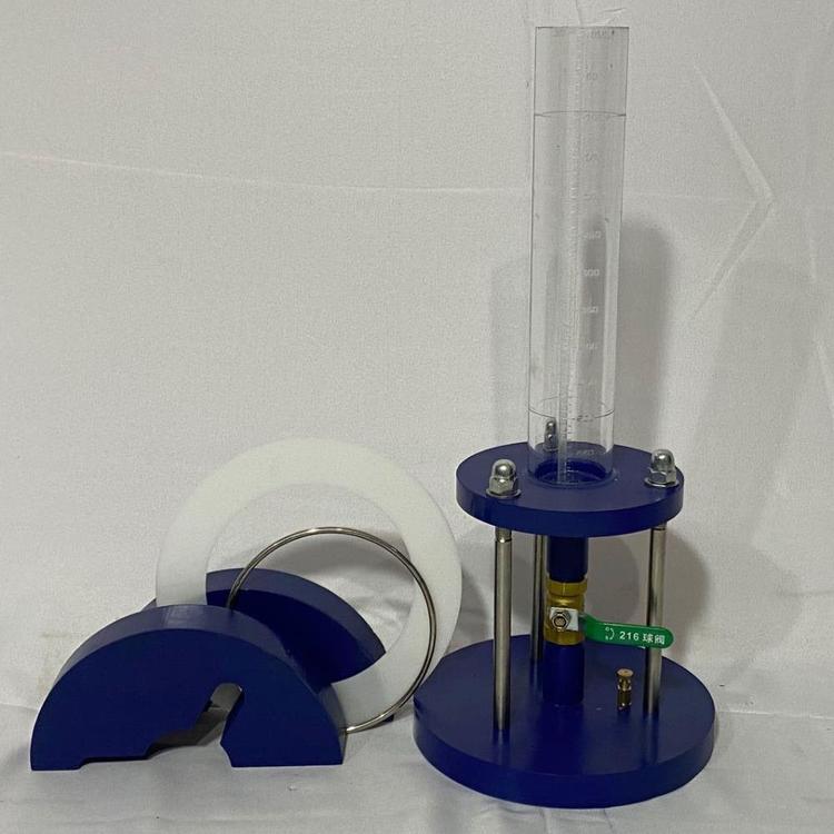

仪器名称: 路面渗水系数测量仪
英文名称: Apparatus for Pavement Permeability Coefficient
技术指标: 示值相对误差:±6%。
测量重复性:变异系数 Cv 不大于5%。
描述: 渗水仪是利用水头差产生的推力作用进行渗水试验,并以量简计量渗水容积,换算路面渗水系数的测量仪器。渗水仪可用于测定沥青混合料试件、沥青路面及其他多孔介质材料的渗水系数。渗水仪由盛水量筒、顶板、阀门、立柱、底座、压重钢圈等组成。结构如图1所示。
相关标准: JJG(交通) 104 路面渗水系数测量仪
盛水量筒
5.3.1 内径直径 (50.5±0.25)mm。
5.3.2 (100~500)mL刻度线间总容积:(400±6)mL。
5.3.3 0mL刻度线到底座底面的距离:(495+3)mm。
