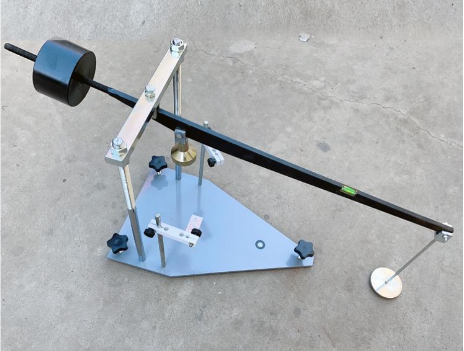

仪器名称: 杠杆压力仪
英文名称: Lever pressure instrument
技术指标: 4.1承载板下端面直径为 50mm ±0.05mm,结构和尺寸如图2所。
4.2 示杠杆比值相对误差不大于 0.2%。
4.3 杠杆灵敏度不大于杠杆最大输出力值的 0.1%。
4.4 杠杆输出力值为最大输出力值的2.5%及其以上时,相对误差不大于 1.0%。
描述: 杠杆压力仪是在室内测定土回弹模量的仪器。回弹模量是表征土处于弹性变形阶段时在垂直荷载作用下抵抗竖向变形能力的工程特性指标。杠杆压力仪由调平装置、加压装置和测量装置组成,其结构如图1所示。
