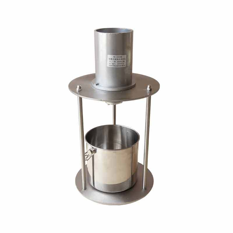

仪器名称: 细集料流动时间测定仪
英文名称: Flow time tester for fine aggregate
技术指标: 1.储砂筒直径90mm±lmm,高125mm±1mm。
2.漏斗孔径12mm±0.1mm或16mm±0.1mm。
3.漏斗锥角 60°± 0.5°。
描述: 细集料流动时间测定仪用于按照 JTG E42 的规定测定一定体积的细集料(天然砂、机制砂、石屑)全部通过标准漏斗所需要的流动时间,以测定细集料棱角性,评定细集料颗粒的表面构造和粗糙度,预测细集料对沥青混合料的内摩擦角和抗流动变形性能的影响。
