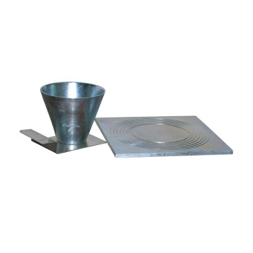

仪器名称: 乳化沥青稠度试验器
技术指标: 底板上表面应刻有七个圆心在中心的同心圆,直径分别为(89±1)mm、(109±1)mm、(129±1)mm、(149±1)mm、(169±1)mm、(189±1)mm、(209±1)mm。
圆锥试模顶面内径为(38±1)mm,底面内径为(89±1)mm,高度为(76±1)mm。
描述: 稠度仪是用于测定乳化沥青稀浆封层混合料稠度的专用仪器,由圆锥试模、底板和金属板组成。其工作原理:在圆锥试模内灌满拌匀的稀浆混合料,刮平,拿掉圆锥试模后,以坍落下来的试料边缘距内圆边缘的距离为乳化沥青稀浆封层混合料的稠度。
相关标准: JJG(交通) 114乳化沥青稀浆封层混合料稠度仪
