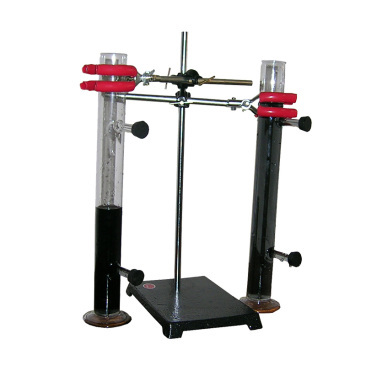

仪器名称: 乳化沥青储存稳定性试验器
技术指标: 玻璃试管:32±0.1mm
有效高度:310±10mm
描述: 试验管是进行乳化沥青稳定性试验的专用仪器,由主管、支管和管塞组成,一般由两个组成,其结构见图1。其工作原理是:将乳化沥青注入试验管达到规定的刻线,静置后从上往下依次轻轻拔出支管的塞子,从支管口流出试样各接入一个已称质量的蒸发残留物试验容器中,分别称取后测定蒸发残留物含量。
相关标准: JJG(交通) 116 乳化沥青稳定性试验管
