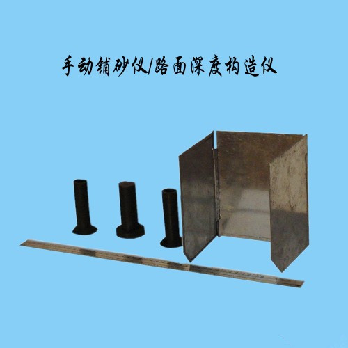

仪器名称: 构造深度手工铺砂仪
描述: 铺砂仪主要由量砂筒、推平板、量尺和量砂等部分组成。其工作原理是用量砂简将匀质且一定粒径范围的已知体积的标准量砂摊铺在路面上,用底部粘有橡胶片的专用推平板将砂推平成一圆形,量取所摊铺圆平均直径计算圆面积,根据砂体积除以圆面积,计算标准量砂在路面结构孔隙中填充的平均厚度(即构造深度)。
相关标准: JJG(交通) 117 构造深度手工铺砂仪
