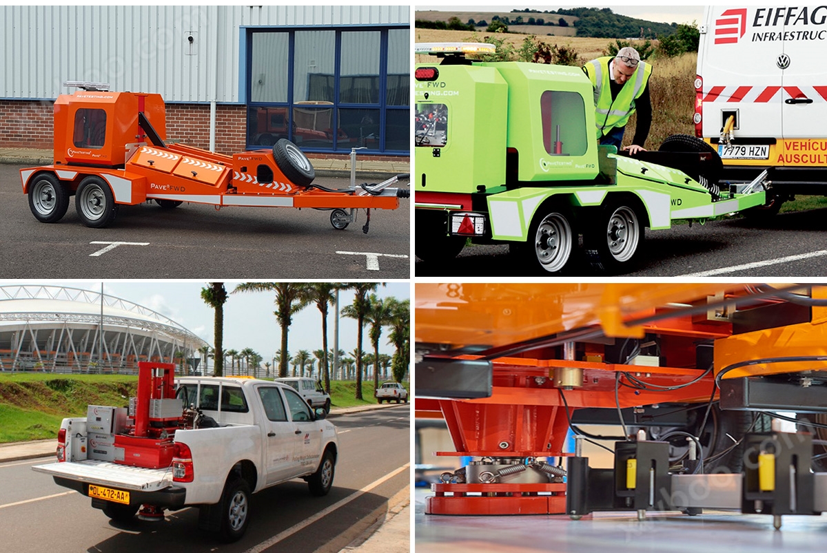

仪器名称: 落锤式弯沉仪
英文名称: Falling Weight Deflectometer
技术指标: 荷载传感器的示值相对误差应不超过+3%。
荷载示值相对误差应不超过+5%。
荷载重复性应不大于2%。
弯沉传感器的幅值线性度应不超过+3%。
弯沉示值相对误差应不超过±5%。
弯沉重复性应不大于2%。
距离示值误差应不超过±0.5m。
描述: 落锤式弯沉仪用于测试路基路面的动态弯沉值。
落锤式弯沉仪按照重锤质量的不同分为轻型落锤式弯沉仪和重型落锤式弯沉仪,轻型落锤式弯沉仪的重锤标称质量小于等于 210 kg,重型落锤式弯沉仪的重锤标称质量大于 210 kg。落锤式弯沉仪由荷载发生装置、弯沉传感器、里程计、路表测温装置、控制系统组成,其中,荷载发生装置由重锤、橡胶缓冲装置、荷载传感器、承载板组成。落锤式弯沉仪的结构示意见图 1.
