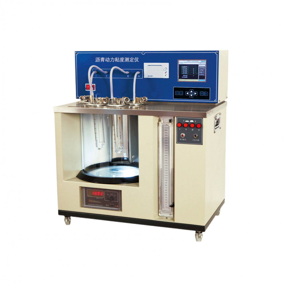

仪器名称: 沥青真空减压毛细管黏度仪
技术指标: 1.真空减压毛细管黏度计计时标线间距为 20mm,最大允许误差为±0.5mm。
2.恒温及测温装置中每个真空减压毛细管黏度计装料区所在水平面的测量温度应为60℃,最大允许误差为±0.1℃。
3.真空减压装置的真空度保持在40kPa±0.07kPa。
4.计时装置时长的最大允许误差为±0.1s。
5.黏度小于1000Pa·s时,黏度最大允许误差为±15%;
黏度在1000Pa·s及以上时,黏度最大允许误差为±20%。
描述: 沥青真空减压毛细管黏度仪(以下简称黏度仪)是用来测定黏稠石油沥青黏度的设备。
相关标准: JJG(交通) 172沥青真空减压毛细管黏度仪
