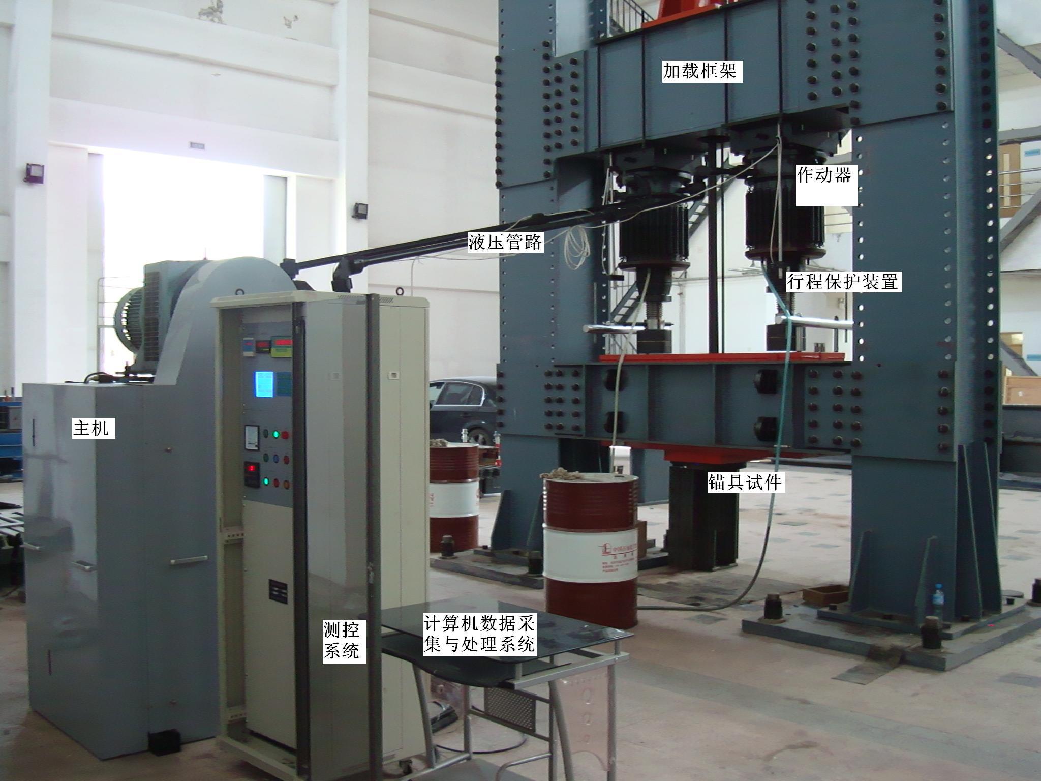

描述: 静载系统用于测定锚具的静载锚固性能和周期荷载性能。
静载系统由机架、液压装置(含千斤顶、油泵、排气装置)、测力装置、位移测量装置、控制装置(含数据采集与显示装置)锚具夹片硬度试验装置、辅助试验装置(锚垫板和手提式调索千斤顶)安全保护与防护装置等组成,其结构示意图如图1所示。
