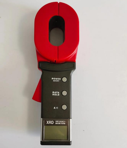

仪器名称: 钳形接地电阻测量仪
相关标准: JJG1054 钳形接地电阻仪检定规程,
型号规格: XRD2000C+
生产厂家: XRD
描述: 钳阻仪测量接地电阻的基本原理是测量回路电阻。钳阻仪的钳口部分由电压线圈及电流线圈组成,电压线圈提供激励信号,并在被测回路上感应一个电势E。
用钳阻仪测量时只须将钳阻表的钳口钳住构成回路的被测接地线,即可从液晶屏上读接地电阻值,不用辅助电极,无需将接地体与负载隔离,实现在线测量。
