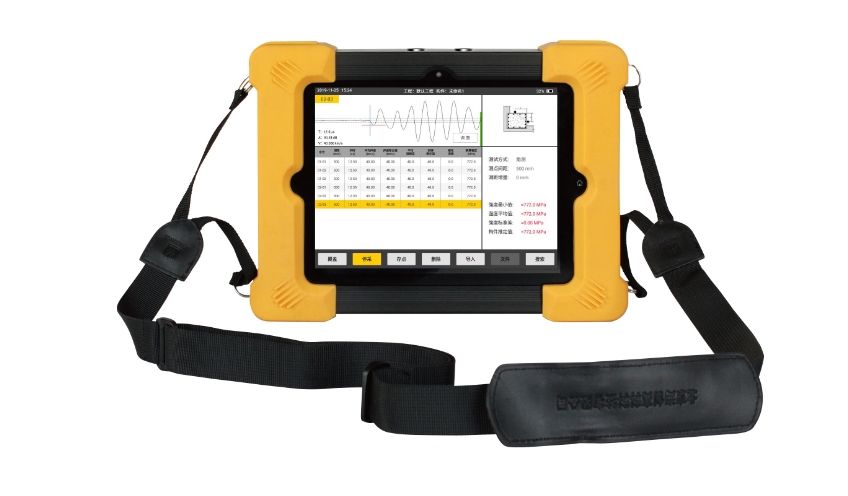

仪器名称: 混凝土超声检测仪
技术指标: 电信号测量相对误差优于±0.5%,声信号测量相对误差优于±1.0%。
相对误差优于±3.0%。
10kHz~250kHz频率范围内不均匀度不小于12dB。
描述: 混凝土超声检测仪是进行混凝土无损检测的专用检测仪,用于检测混凝土强度和内部缺陷。混凝土超声检测仪分为模拟式和数字式两类。模拟式由发射部分、接收部分、显示系统、计时系统、同步系统和电源部分组成。其原理是将电源电压提升至高压(分档)产生重复的高压脉冲,提供给发射部分激励发射探头发出超声脉冲波,将接收探头所接收到的信号经过衰减器后加以放大,再送到显示系统,同时也作为关门信号送到计时系统同步系统将间断重复进行的脉冲波(发生和接收的)用一个同步信号来统一。数字式是将接收放大后的信号通过信号采集器采集,并将采集到的一系列离散信号转化为数字量加以存储,再将数字量转化为模拟量(D/A转换)显示出来。
相关标准: JJG(交通) 070混凝土超声检测仪
