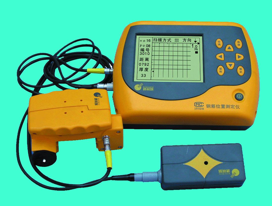

仪器名称: 混凝土钢筋位置测定仪
英文名称: Instrument for Determining Location of Concrete Reinforced Bar
技术指标: 1.保护层厚度
示值误差:当测量范围小于或等于 50mm 时为±1mm,大于 50mm 时为±(1mm +3%H)。其中,H为保护层厚度的测量值,单位为毫米(mm)。
测量重复性为1mm。
2.标准棒直径
示值误差为±1个钢筋直径规格。
测量重复性为 2mm。
3.标准棒间距
标准棒间距示值误差为±2mm。
描述: 测定仪是采用电磁感应原理快速测定混凝土构件内钢筋保护层厚度、钢筋直径和钢筋间距的专用仪器。测定仪由主机、探头及信号线等组成(如图1所示)其中探头具有发射和接收功能:主机具有数据处理和显示功能。由测定仪的探头发射电磁信号,混凝土构件内的钢筋产生二次感应磁场,被探头中的接收器件所接收,经主机进行数据处理后显示钢筋保护层厚度、钢筋直径和钢筋间距。
