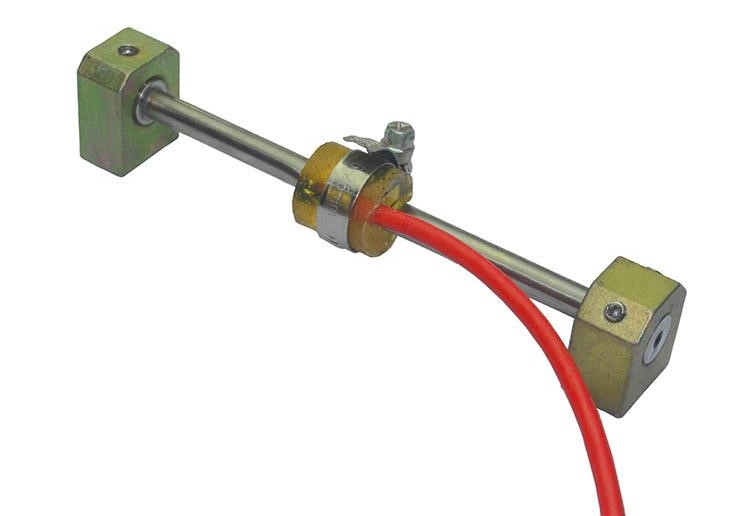

仪器名称: 振弦式应变测量系统
英文名称: Vibrating Wire Strain Measuring System
技术指标: 频率最大允许误差为 ±0.3 Hz。
应变最大允许误差为±2.5%。
应变测量重复性用变差系数表示,应不大于0.5%。
温度最大允许误差为±0.5℃。
描述: 利用振弦的固有频率变化来感测应变量的振弦式传感器
测量系统主要由振弦式应变计、连接电缆以及检测设备组成。振弦式应变计包括安装支座、振弦夹头、振弦、激励线圈、感应线圈(单线圈式振弦式应变计的感应线圈和激励线圈是同一个线圈)、温度传感器、外壳、传输模块等,检测设备包括通信模块、时基与控制模块、激励信号产生模块、检测模块和计算显示存储模块等,检测设备的检测模块具有单个检测通道或多个检测通道。
测量系统的测量原理是当被测结构物发生应变时,振弦式应变计两端的安装支座产生相对位移并通过振弦夹头传递给振弦,使振弦受力发生变化,从而改变振弦的固有频率,检测设备的激励信号产生模块产生激励信号,并通过激励线圈激振振弦,检测模块通过感应线圈检测出振弦的频率,计算显示存储模块自动计算获得结构物的应变。
相关标准: JJG(交通) 156 振弦式应变测量系统
