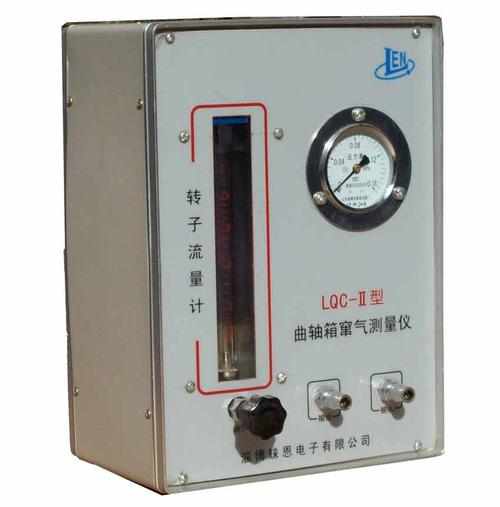

仪器名称: 汽车发动机曲轴箱窜气量测量仪
英文名称: The Automobile Engine Crankcase Force Tester
技术指标: 零值误差:不大于 3L/min
示值误差:±5%(F·S)
描述: 测量仪用于对往复活塞式发动机曲轴箱中窜气量进行检测。其基本工作原理是:在堵死发动机曲轴箱其他通孔的条件下,使发动机工作过程中窜入曲轴箱的气体全部经过安装在机油加注口的测量装置排入大气。气体流经测量装置节流断面处会产生压力变化。利用传感器直接测出压力变化信号或由压力变化引起的流速变化信号,通过量值转换,由显示装置指示出窜气量值。
相关标准: JJG(交通) 012 汽车发动机曲轴箱窜气量测量仪
