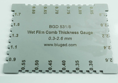

仪器名称: 道路交通标线涂层湿膜厚度梳规
英文名称: Comb Gauge for Wet-film Thickness of Road Traffic Marking Coat
描述: 以基准齿面确定的直线为基准线,基准齿之间相继缩短的规齿的齿面与基准线之间的距离由规齿根部标出的规齿标称值给出,其构造见图1。使用时先将涂料涂在平板上再将梳规垂直插人涂层湿膜直至基准齿面与平板接触,在至少有一个规齿未触及湿膜时通过触及湿膜的最高规齿的标称值,得到湿膜厚度的估计值。梳规适用于道路交通标线施工时涂层厚度的控制。
相关标准: JJG(交通) 074 道路交通标线涂层湿膜厚度梳规
